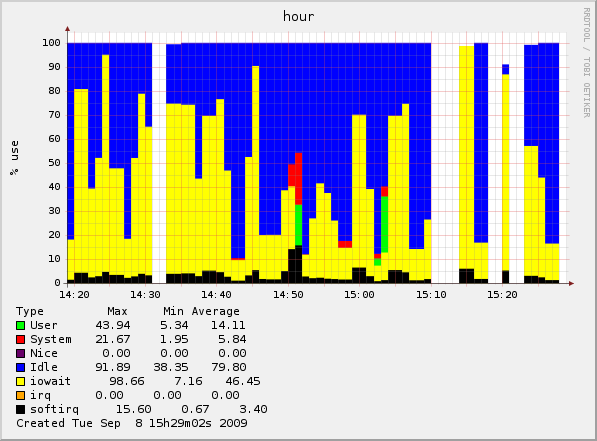

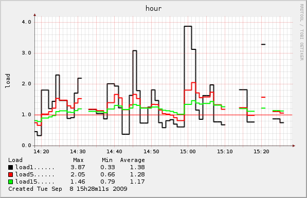

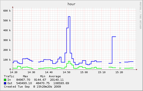

Разрывы в графиках могут говорить о слишком высокой нагрузке в этот момент. Ты покажи LA в эти моменты.

Разрывы есть на всех графиках, вот для примера графики cpu, load, eth1.
К тому же, повторюсь, такие разрывы в графики идут все время, но связь не обрывается при этом.
- cpu.png (38.48 КБ) 20607 просмотров
- LA.png (42.18 КБ) 20614 просмотров
- eth1.png (36.68 КБ) 20614 просмотров
