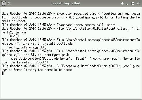

нашёл дистриб, все пакета там есть, ставится почти полностью, на запарывается на установке grub'а
livecd-i686-installer-2008.0 с http://ftp.byfly.by/pub/ дистрибутивы таскаю
- Ошибка при установке
- error.JPG (43.35 КБ) 16602 просмотра
Re: Установка Gentoo Offline
... а что ядро уже собрал, поставил? что в boot лежит? boot есть? ...
#df
#ls /boot
#df
#ls /boot
ядро скомпилилось , в буте:
System.map-genkernel-x86-2.6.24-gentoo-r5 + там ещё папка с грубом, но видимо некорректно сконфигурирован
но я забил, поставил туда lunar, правда там почему то раздел свап не мантируется при загрузке %)
