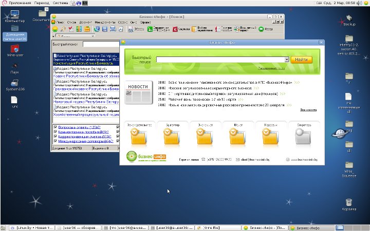

Думаю эта тема заинтересует многих. Эта поделка может и должна работать под стандартным wine.
Исходные данные:
Debian Squeeze, wine-1.0.1 стандартный из репозитория.
Бубен:
Ie6 установлен с помощью winetricks.
Запуск из winefile.
Ругнется что не зарегистрирована и ... откроется.
С встроенным IE тоже откроется, но будет выдавать ошибки olerr ...... и глючить.
Что не работает:
Внутренние ссылки в документе.
Что не проверялось:
Открытие документа в MSword и MSexcel.
Можно попробовать установить MsOffice под wine и протестировать. MSOffice 2003 нормально устанавливается под wine.
К сожалению нет времени.
При следующем запуске удалить все конфигурационные файлы из рабочей директории.
Понимаю, что это далеко от идеальной работы, но первый кирпич в стене.
Ваши предложения.
PS Шрифты отображаются нормально, картинка уменьшена на 50%.

Теперь о функционале. Я проверил работу под стандартным wine из репозитория и собрал из исходников wine_1.3.15. Результат положительный. После установки Офиса 2003, проверил открытие документов, все работает. Если заменить (стандартный wine),с помощью winecfg , смотри предыдущее сообщение shdocvw.dll на встроенную, то открываются все ссылки, но вываливатся назойливое сообщение об ошибке, что впрочем не нарушает работу. В wine_1.3.15 этого не происходит менять эту библиотеку не надо, но повторно на некоторые ссылки войти невозможно. Не зависает, а просто не реагирует, на нажатие и слегка тормозит. Точно не помню, но кажется требуется подмена wininet.dll
Для тонкой шлифовки библиотек рекомендую использовать пункт 2.
Недостаток использования незарегистрированной версии: не сохраняется история, закладки и т.д., но в некоторых случаях этого функционала достаточно.
