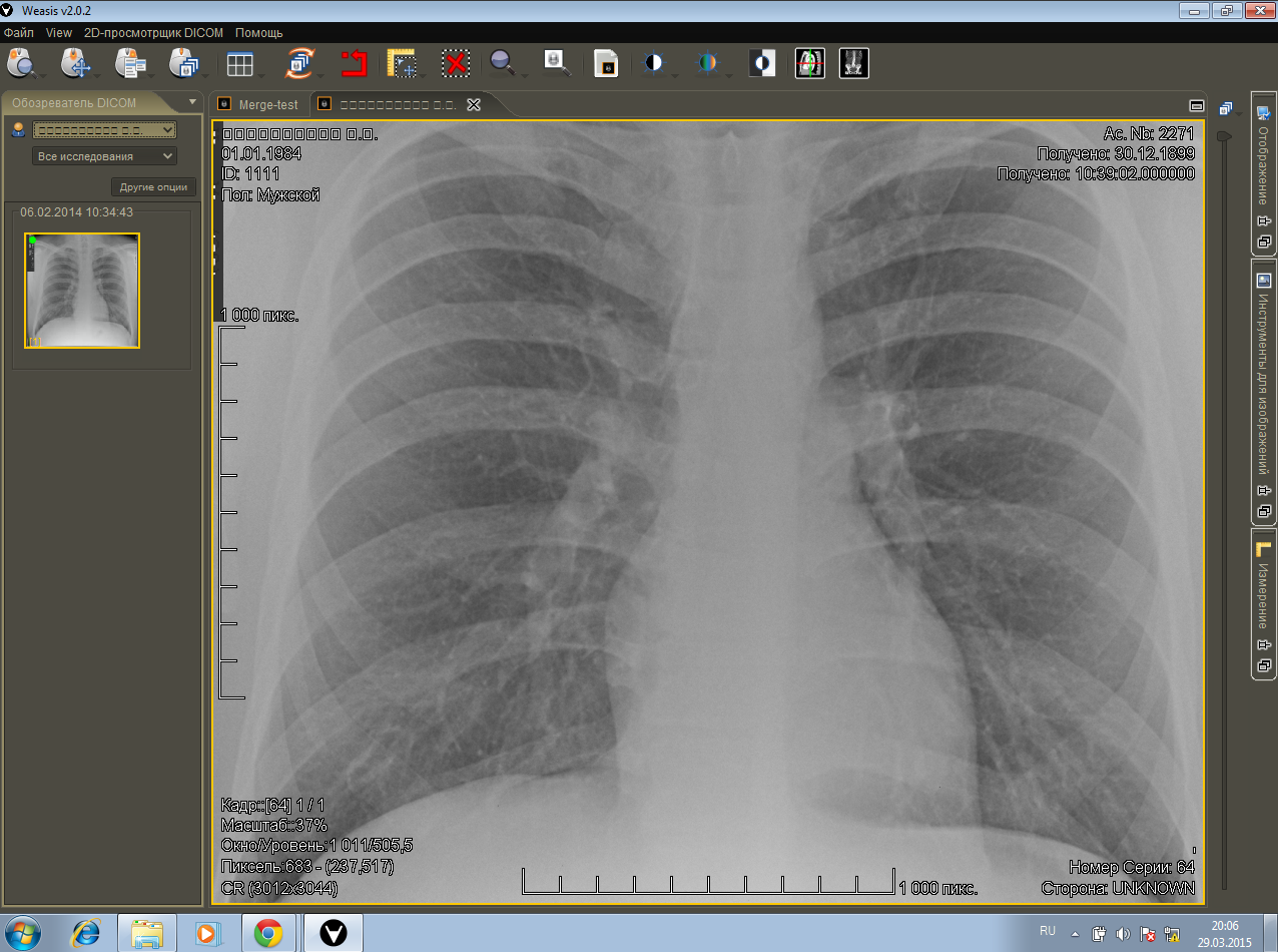

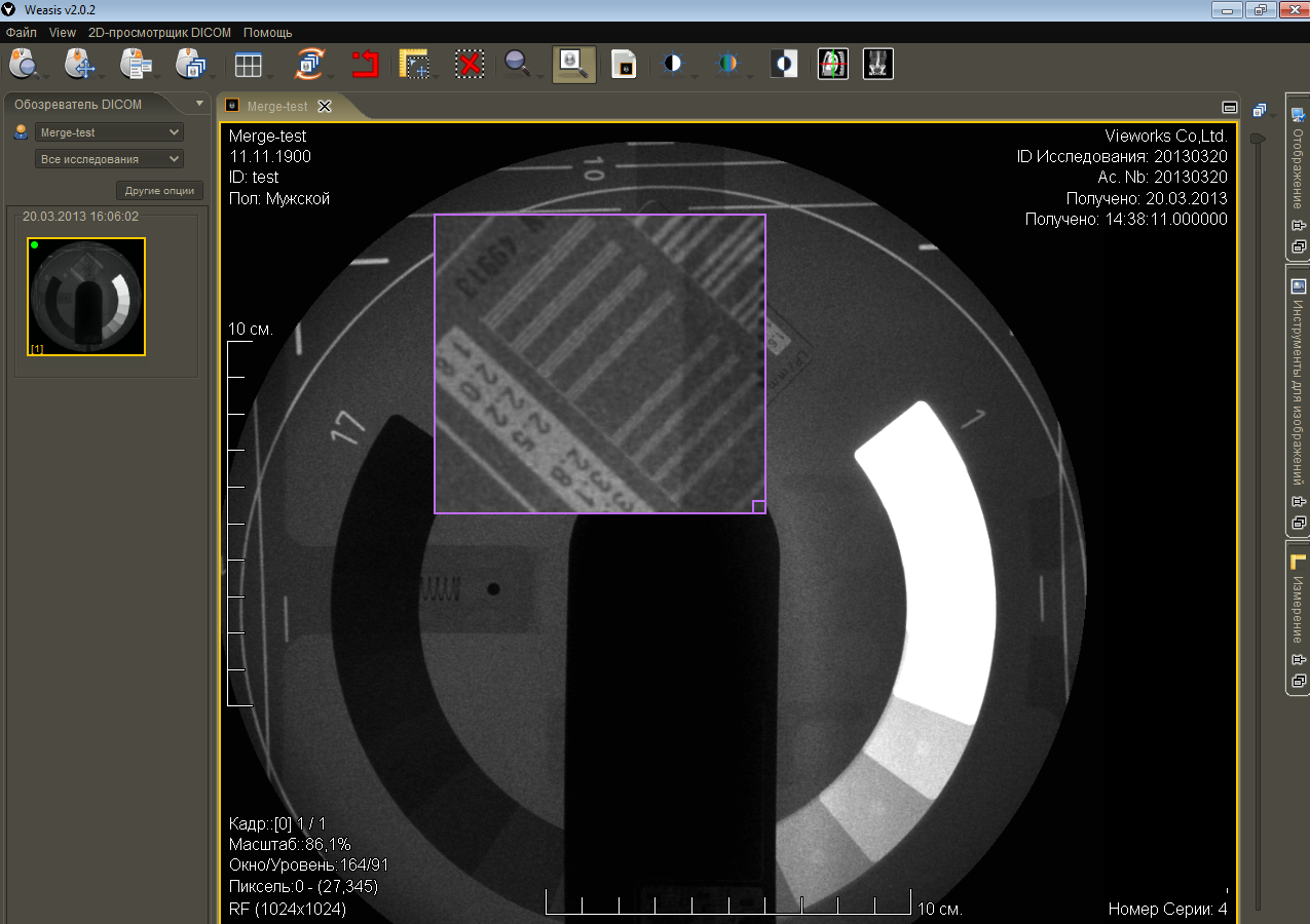

Я успел перепробовать много вариантов (благо бесплатных и opensource PACS достаточно много) и в итоге остановился на DCM4CHEE (http://www.dcm4che.org), а вернее на dcm4chee PACS + weasis. Эта связка позволяет не только организовать и настроить достаточно просто PACS, но благодаря weasis (для запуска необходима java web start) еще и просматривать изображения прямо в браузере. Для больничной локальной сети это очень удобный вариант, который позволяет с любого компьютера в больничной сети просматривать DICOM.
DCM4CHEE не требует прописывать AET всех, кто имеет право для просмотра картинок, поэтому не придется настраивать доступ с каждого отдельного компьютера. Есть возможность ограничить права различным группам пользователей. К сожалению нет возможности добавлять сетевые устройства для расширения размеров хранилища, как это было сделано в ClearCanvas, поэтому эту проблему придется решать уже не средствами PACS, а средствами операционной системы. Weasis сделан на java и работает в любой OS при наличии java (к примеру в ClearCanvas просмотр в web сделан при помощи sliverlight), имеет достаточно приличное качество отображения изображений и не сильно требователен к ресурсам. Из неудобств - не русского перевода, но это дело времени. В общем я остался очень доволен и все заинтересованные лица - тоже.

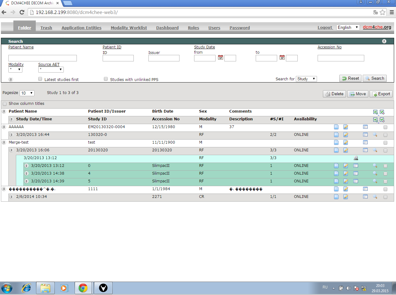

Скриншоты
Список исследований:
Просмотр изображений в weasis:

Первые впечатления: weasis работает достаточно шустро, как вьювер вполне хорош. Есть функция импорта из файла, но нет функции отправки на сервер. Интерфейс русифицирован. А вот русские буквы в тегах превращаются в бред и точно также отображаются в архиве.
