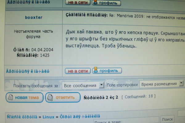

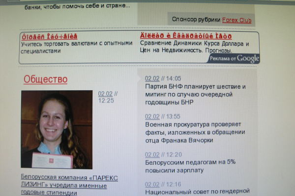

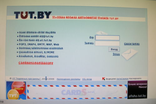

Вот скриншоты. точнее, фото монитора. не научился пока делать скриншоты в линукс. Куда вставлять его потом? В Гимп не вставляется...
Все эти сайты - тутбай, навины бай, наш форум не под иксами открываются нормально. проблемы под графикой. как уже говорил, в файловых менеджерах все испрравилось после большей локализации (белорусской).
браузер - мозилла, в опере - то же

Калі я правільна зразумеў, у цябе толькі тоўсты шрыфт глючыць? Ці ёсць месцы, дзе звычайны таксама не працуе? :)
І што ў цябе браўзер выставіў кадаваннем? cp1251? А калі паспрабаваць самому выбраць яго са спісу?
Якія шрыфты выкарыстоўваюцца для браўзера?

Не, глючыць яшчэ і курсіў, але не заўседы. Часам тоўсты таксама адлюстроўваецца нармальна. Звычайны шрыфт заўседы ў парадку. Кадзіроўку ўсю паспрабаваў - няма эфекту, толькі горш. Шрыфт для браузера пакуль не глядзеў. нешта не тое выдаліў з праграм і перастала працаваць мая мандрыва. Сення буду абгрэйджваць.
