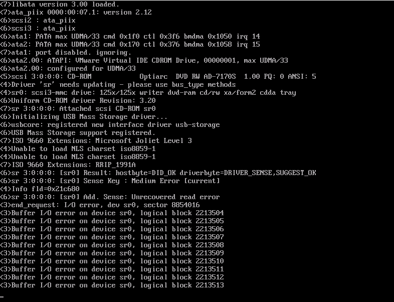

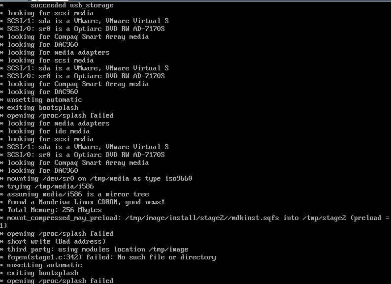

Пытаюсь установить Mandriva 2009.0, при установке выдаёт такую ошибку "Fatal error finishing initialization".Пробую установить в VMware, та же беда.Вот скрины :

диск криво записан:
Buffer I/O error on device sr0
вывод: после записи надо сверять md5sum

leave, слово VMWare ускользнуло от твоего внимания и вид скриншотов не расторожил? :)
Хотя идея правдоподобная - сверьте md5 вашего файла и оргинала.

Llama, не ускользнуло. Но если одна и та же ошибка в обоих случах, то подозреваю проброску сидирума в варю и ошибки чтения с этого сидирума.

Llama писал(а):sacha_kk3, вобщем:
1) Сравните md5-сумму вашего iso-образа с тем, что в интернете.
Похоже что так оно и есть. Оно ж и говорит:
sr 3;0;0;0: [sr0] Add. Sense: Unrecovered read error
неисправимая ошибка чтения на устройстве sr0
...вреале встречался с ситуацией когда диск записан на одном приводе, при чтении на другом сыпятся ошибки чтения. Оба привода новые. Проблема была в юстировке.
