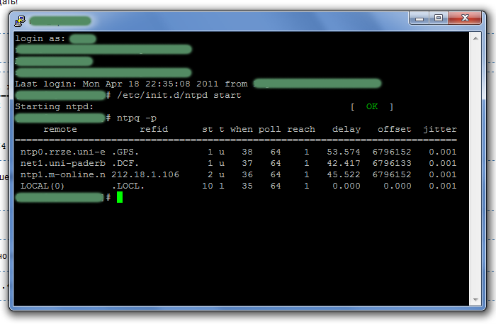

Рылся в интернете - по работе с ntpd, запустил у себя ntpd, вот как у меня все это выглядит:
Вот скрин что и как работает...
Освоить линукс за 1 час - что то не получается 8) , а разобраться с синхронизацией времени оч. хочется. Кто разбирается в этом, прошу дать дельный совет.

Спустя 15 мин. после запуска - синхронизация произошла (только вот надолго ли?) Что от чего тут зависит? почему автоматически синхронизация не выполняется?

Хм., после запуска ntpd ( /etc/init.d/ntpd start ) ,вроде бы как, все стало работать. Появился файл driftfile тут: /var/lib/ntp/drift и вот уже почти сутки время стабильно держится. Выходит что нужно было "с толкача" завести этот ntpd?
